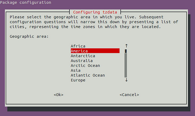

بروز رسانی منطقه زمانی و بررسی زمان صحیح :
به منظور کاهش تداخل و اشتباهات در اطلاعات share شده و mirror شده لازم است تمامی سرورها تا جای ممکن با یکدیگر همگام باشند. بعضی مسائل در مدیریت سرور نیاز به دقیق بودن زمان سیستم دارند. و اگر این سرور قرار است مربوط به یک شرکت بزرگ باشد قوانین سختگیرانهای در مورد ثبت دقیق زمان رویدادها در این مورد وجود دارد.

$ sudo apt-get -y install openntpd tzdata
$ sudo dpkg-reconfigure tzdata
$ sudo service openntpd restart
