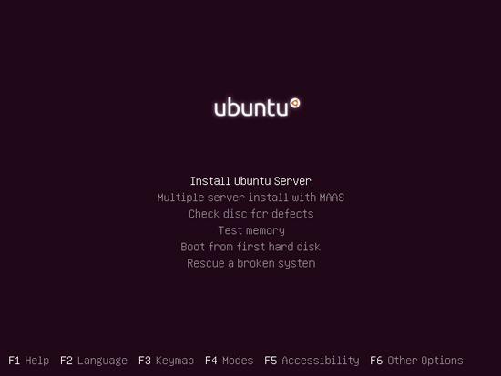

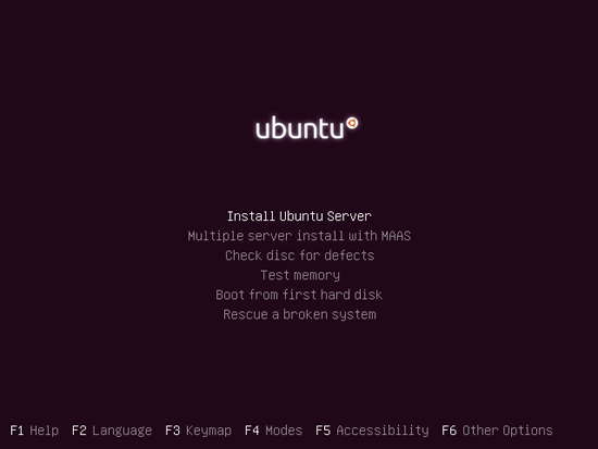

CD اوبونتو سرور را بوت کنید و در قسمت اول زبان English را انتخاب کنید.
اگر شکی ندارید که CD درست است بر روی گزینه Install Ubuntu Server کلیک کنید و در غیر این صورت گزینه ی Check CD را انتخاب کنید :

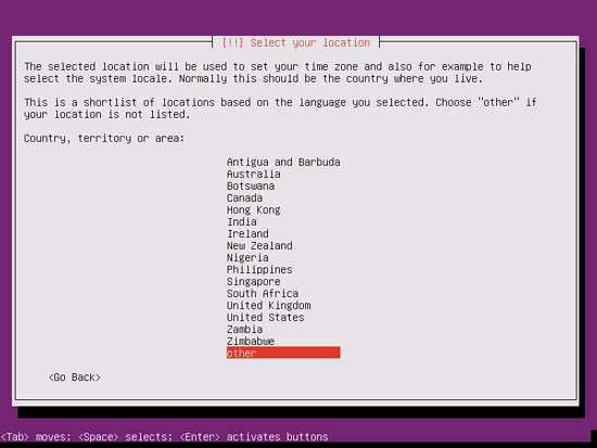

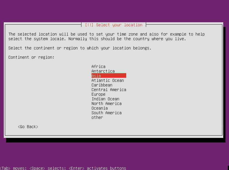

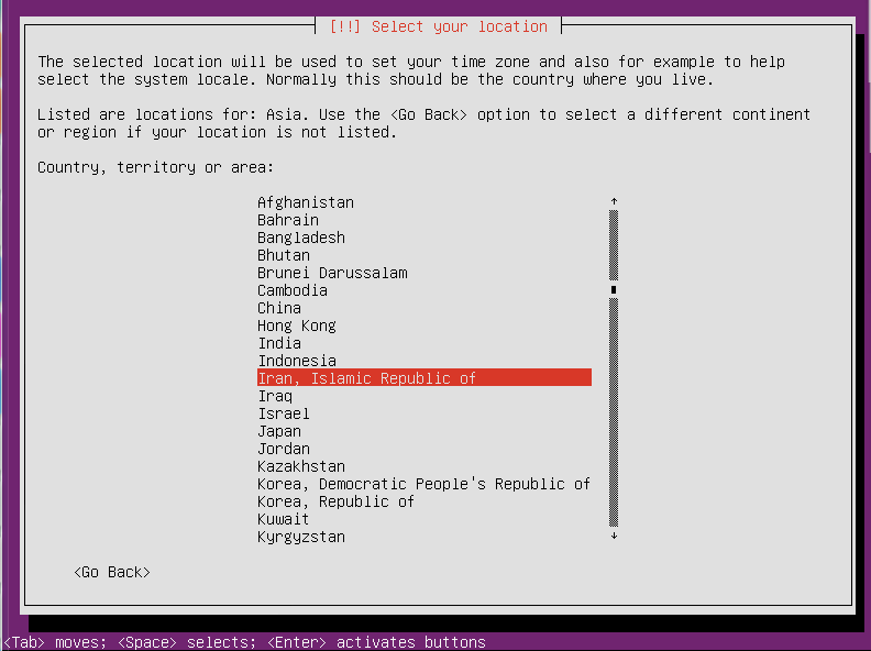

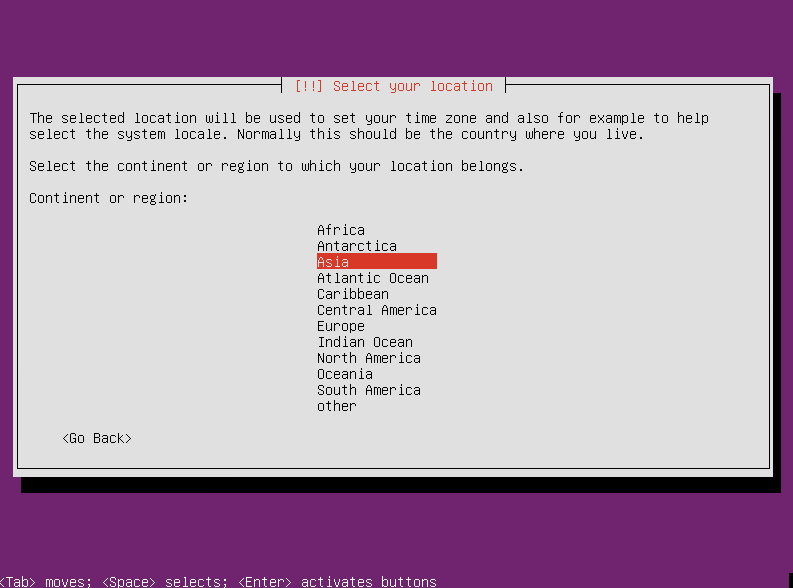

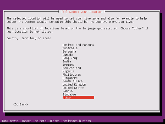

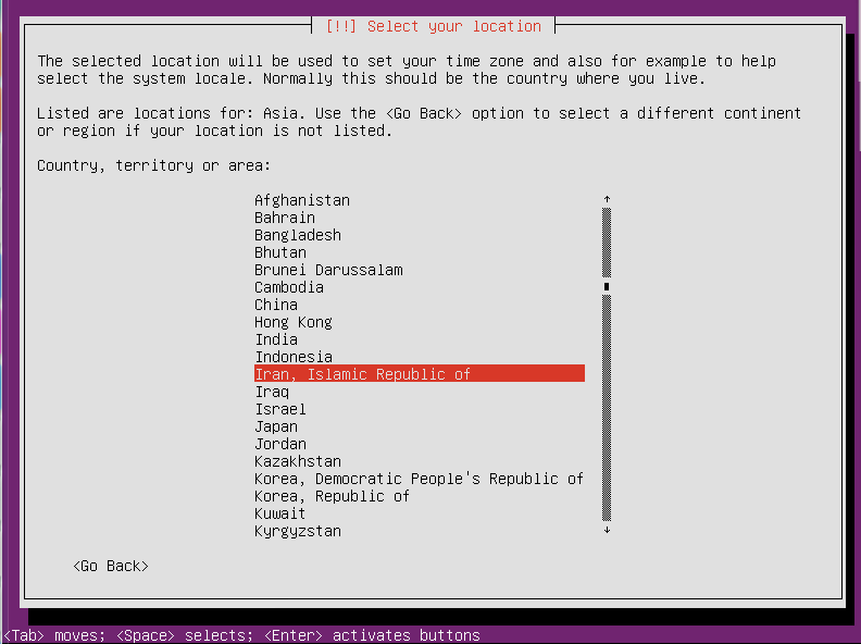

در قسمت بعد Location مورد نظر خود را انتخاب کنید, از آنجا که موقعیت جغرافیایی ایران در لیست اول نیست گزینه ی Other را بزنید و در قسمت بعد ASia و بعد موقعیت جغرافیایی ایران را انتخاب کنید :

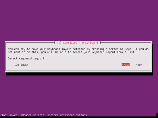

در مرحله یبعد گزینه ی Yes را انتخاب کنید :
و در ادامه Continue

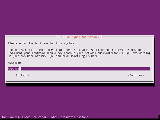

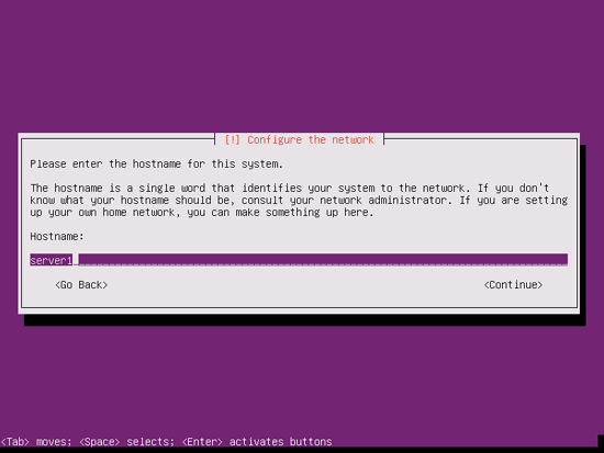

نام HOST را بنویسید که در اینجا Server1 را تایپ کرده ایم :

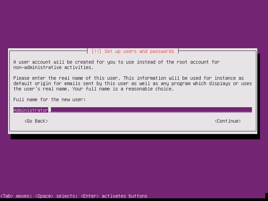

در این مرحله باید یک نام کاربری برای حساب کاربر اصلی وارد کنید , یعنی یک نام کابربری جدید باید بسازید که در این مثال Administrator نوشته شده است :
در مرحله ی بعد حساب کاربر معمولی سیستم را باید وارد کنید که باز Administrator را وارد کرده ایم.

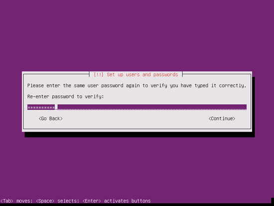

رمز را دوباره وارد کنید :

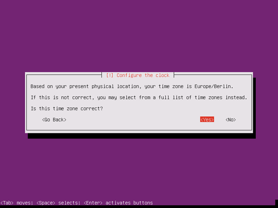

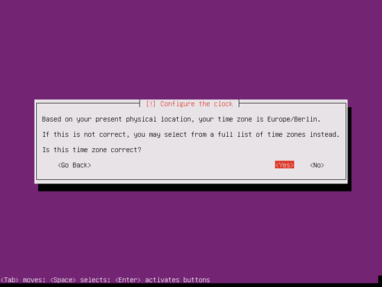

ساعت سیستم را می توان با استفاده از اینترنت تنظیم کرد که اگر موقعیت زمانی درست را انتخاب کرده باشید در این مرحله با زدن گزینه ی Yes تنظیم زمان سیستم به صورت خودکار انجام می شود :

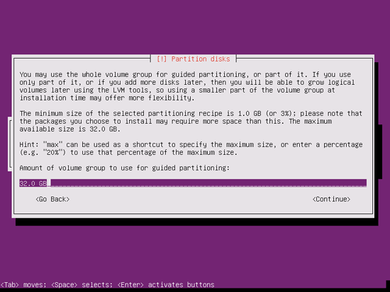

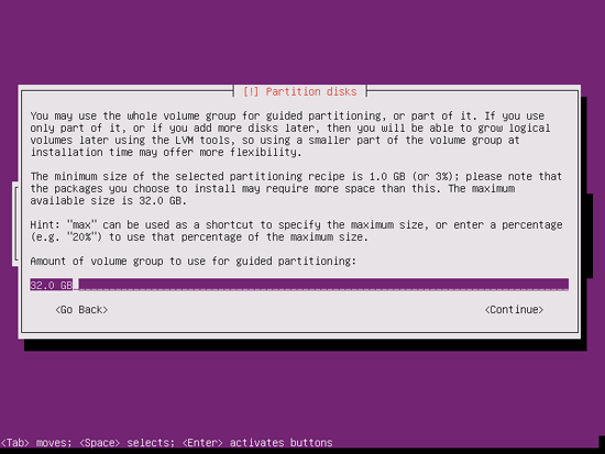

در مرحله ی بعد میزان فضای هارد دیسک که می خواهید پارتیشن بندی بر روی آن اعمال شود را انتخاب کنید :

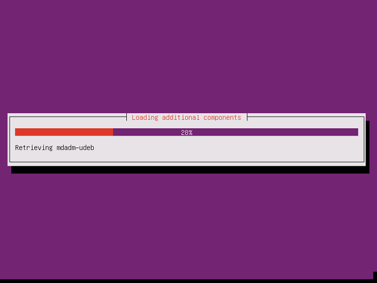

مرحله ی پارتیشن بندی , نصب و … شروع می شود :

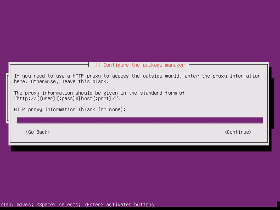

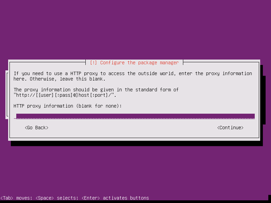

در این مرحله در صورت موجود بودن Proxy می توانید آن را وارد کنید و در غیر این صورت آن را خالی بگذارید و نصب را ادامه دهید :

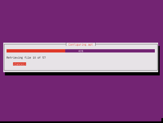

در این مرحله لیست مخازن چک می شود :

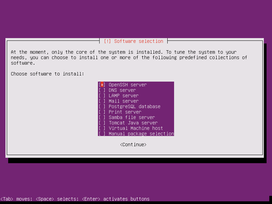

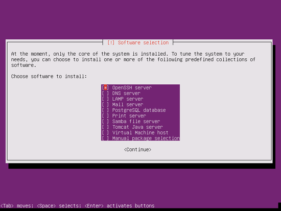

این مرحله بسیار مهم است ! در این مرحله می توانید سرویس های مورد نیاز خود را فعال کنید که من به صورت پیش فرض تنها Openssh Server را انتخاب می کنم تا بتوانم به سیستم Telnet بزنم و بقیه ی سرویس ها را در صورت لزوم بعد از نصب به صورت Manual فعال می کنم :

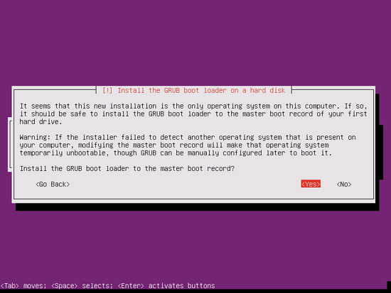

در این مرحله می پرسد آیا می خواهید گراب را بر روی هارد اصلی سیستم نصب کنید که حتما گزینه ی Yes را انتخاب کنید :
