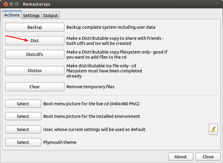

در تب Action برنامه ی Rymastersys بروید :
گزینه ی Backup برای گرفتن نسخ هی پشتیبان از تمام اطلاعات و یا دیتای سیستم است.
گزینه ی Dist برای ایجاد نسخه ی پشتیبان و نصب بر روی سیستم های دیگر است که ما از این گزینه استفاده می کنیم.
Distcdfs برای ایجاد نسخه ی پشتیبان قابل تغییر است.
Distiso برای ایجاد یک نسخه ی پشتیبان از Filesystem است.
و گزینه ی Clear ابزاری جهت پاک کردن temporary فایل هاست.
نسخه ی پشتیبان نسبت به اندازه ی سیستم عامل شما می تونه چند گیگ ( حدود ۳-۴ گیگ ) بشه و باید فضای کافی برای اون رو ایجاد کنید تا مشکلی پیش نیاد.
در قسمت زیرین میشه تغییراتی در ظاهر نسخه ی پشتیبان داد و یا تم بوت شدن یا همون Plymouth theme رو تغییر داد.
در تب Setting میتونیم نام فایل پشیتیبان و یا مکان ایجاد اون رو به دایرکتوری های دیگر تغییر داد.
بهترین گزینه برای گرفتن نسخه ی پشتیبان و نصب بر روی سیستم های دیگر Dist است.
بر روی گزینه ی Dist کلیک کنین تا گرفتن نسخه ی پشتیبان شروع بشه.
