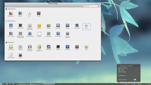

میز کار Cinnamon رو با توزیع لینوکس مینت میشناسیم, میز کار Cinnamon به صورت پیش فرض بر روی لینوکس مینت نصب است که یکی از قویترین ویژگی های توزیع لینوکس مینت استفاده از میز کار Cinnamon است.
قابلیت های این میزکار به شرح زیر میباشد:
سادگی در استفاده
مصرف کم از منابع
سرعت بسیار بالا
قابل انعطاف
پایداری مناسب
زیبا و کاربر پسند
و …
