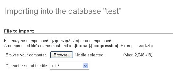

    برای بزرگتر شدن عکس روی آن کلیک کنید  نام:	672x324xphpmyadmin-import-db-672x324.png.pagespeed.ic.SG09xftnEH.png نمایش ها:	1 اندازه:	76.1 KB شناسه:	18594

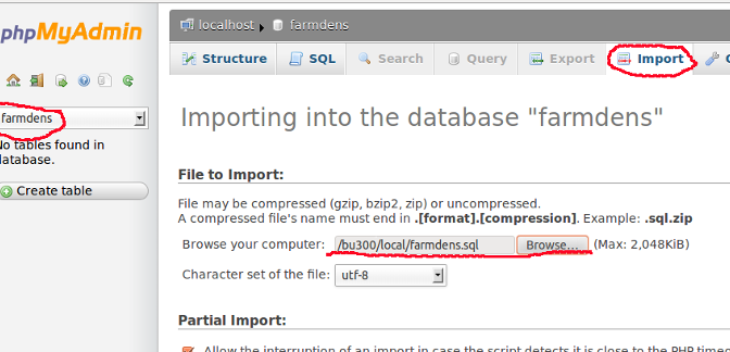

    برای بزرگتر شدن عکس روی آن کلیک کنید  نام:	phpmyadmin_import.jpg نمایش ها:	1 اندازه:	19.4 KB شناسه:	18595

    در بیشتر سرور های میزبانی وب مبتنی بر کنترل پنل های وب هاستینگ سی پنل و دایرکت ادمین ، حد اکثر حجم مجاز آپلود فایل توسط php به صورت پیش فرض روی ۸ مگابایت محدود شده است . بنا بر این در صورت ایمپورت کردن و آپلود کردن دیتابیس های بزرگ تر از ۸ مگابایت با پیام های خطایی مشابه زیر مواجه خواهید شد :
    You probably tried to upload too large file. Please refer to documentation for ways to workaround this limit.
    the file size exceeded the maximum size permitted by your PHP configuration
    برای حل این مشکل و رفع محدودیت حجم آپلود و ایمپورت دیتابیس های MySQL کافی است تا فایل php.ini را ویرایش کرده و مقادیر زیر را به این شکل افزایش دهید :
    memory_limit = 128M
    post_max_size = 128M
    upload_max_filesize = 128M
    max_execution_time = 300
    max_input_time = 300
    بعد از انجام تغییرات فوق در فایل php.ini اقدام به ریستارت کردن وب سرور و/یا اجرا کننده php کنید تا تغییرات در سرور اعمال شوند :
    service httpd restart
    با مراجعه مجدد به صفحه ایمپورت phpmyadmin مشاهده خواهید کرد که محدودیت ۸ مگابایتی آپلود دیتابیس به ۱۲۸ مگابایت افزایش پیدا کرده است .
