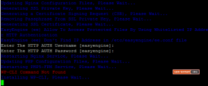

در حین عملیات نصب، EasyEngine برای تائید هویت HTTP از شما نام کاربری و رمز عبور میخواهد :
سپس شما باید چیزی شبیه به تصویر زیر مشاهده کنید :

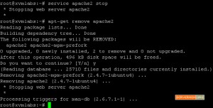

مرحله ۲- اگر آپاچی در حال حاضر نصب و در حال اجرا است آن را متوقف و یا حذف کنید:
service apache2 stop
apt-get remove apache2

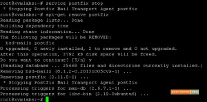

در این مثال postfix نیز حذف شده است :

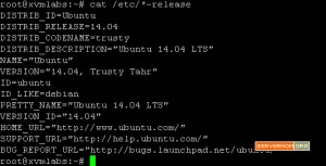

مرحله ۳ – قبل از نصب EasyEngine ، با استفاده از دستور زیر می توانید از نسخه اوبونتو / دبیان (Debian )مورد استفاده خود اطمینان حاصل کنید :
cat /etc/*-release

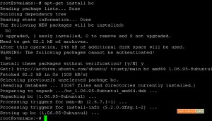

unable to install bc :
برای حل این مشکل دستور زیر را اجراکنید :
apt-get install bc

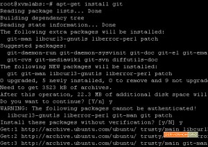

unable to install Git :
گیت را با استفاده از دستور زیر نصب کنید :

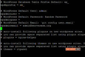

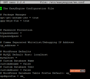

پس از نصب EasyEngine قبل از انجام هرکاری باید تنظیمات پیش فرض ee را با استفاده از یک ادیتور مانند nano ویرایش کنید :
nano /etc/easyengine/ee.conf
apt-get-assume-yes = false
gpg-keys-fix= false
htpasswduser & htpasswdpass
IP_ADDRESS
mysqlhost
customdbname
Customdbuser
اگر میخواهید نام کاربری mysql خود را بصورت دستی وارد کنید ، باید مقدار آن را true قرار دهید.
wpdbprefix
به طور پیش فرض EasyEngine از wp_ به عنوان پیشوند جدول وردپرس استفاده میکند. در این قسمت شما میتوانید پیشوند وردپرس را به صورت دستی تعیین کنید .
wpadminuser
اگر آن را خالی بگذارید مقدار پیش فرض آن admin خواهد بود، در این قسمت می توانید آن را به هر نام دیگری که میخواهید تغییر دهید.
Wpadminemail
EasyEngine به طور پیش فرض از git config user.email به عنوان آدرس ایمیل برای نام کاربری پیش فرض وردپرس استفاده میکند . در زمان نصب و راه اندازی از شما آدرس ایمیل خواسته میشود اگر آدرس ایمیل خود را به درستی وارد نکرده اید در این مرحله میتوانید یک ایمیل معتبر برای ادمین وردپرس تعیین کنید .

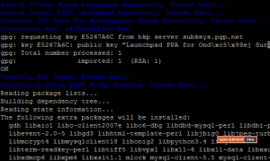

حالا زمان نصب نرم افزارهای اصلی شامل وب سرور NGINX ، PHP، دیتابیس سرور MySQL ، ایمیل سرور Postfix و phpMyAdmin است که خوشبختانه با EasyEngine شما میتوانید فقط با اجرای یک خط همه این نرم افزارها را نصب کنید :
ee system install
منتظر بمانید که EasyEngine نصب LEMP/LNMP به پایان برساند :

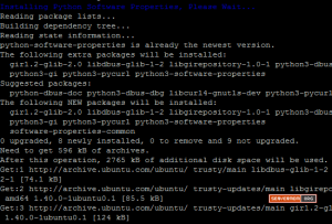

عملیات نصب به پایان رسید و شما Nginx را به همراه آخرین نسخه از PHP5-FPM با ZendOPCache نصب کرده اید :

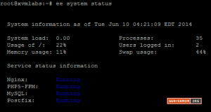

شما می توانید وضعیت تمام پکیج های در حال اجرا را با استفاده از دستور زیر بررسی کنید :
ee system status

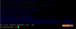

مرحله بعدی ایجاد یا راه اندازی یک سایت وردپرس با استفاده از دستور زیر می باشد :
ee site create example.com --wp
