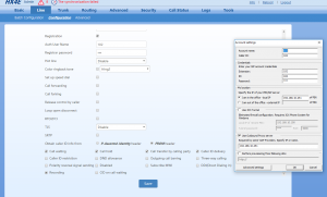

      والا من در عکس پایین هم که دادم از پنل از خط FXS لاین دوم رو پسورد دادم ولی تو برنامه نرم افزاری 3cx هر کاری میکنم ارور میده وصل نمیشه نمیدونم چیه ! میتونید راهنماییی بفرمایید .
      البته تو عکس تیک نداره register که من اونا رو در عمل زدم و در جند حالت هم تست زدم ولی نشد
      ویرایش توسط lockheed : http://linux-zone.org/forums/member/4749-lockheed در ساعت 06-25-2018, 11:33 AM

        fxs برای داخلی آنالوگه نه داخلی ip . پورت fxs رو به یه تلفن آنالوگ وصل میکنن.
        شما برای داخلی ip باید در تنظیمات سافت فون آدرس آی پی گیت وی رو در تنظیمات Proxy/Register بدین و در تنظیمات گیت وی هم تماس های از سمت ip رو بفرستین سمت fxo
        ip[192.168.5.21] x route fxo
        آی پی سیستمی که سافت فون روش نصبه.

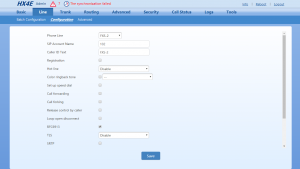

          ممنون اما بحث اینه که مثل الستیکس کجا باید اکانت sip برای سافت فون تو گیتوی ساخت من با شماره داخلی منتصب به fxo و رمزی که برای ریجستر بهش دادم نمیتونم با نرم افزار بهش وصل شم ارور میده (server failure)
          هنوز به مسیر دهی و روت نرسیدم در زمینه ساخت اکانت و لاگین گیر کردم یه عکسم دادم تو پیوست ببینید معلومه

            ببینید شما pbx نیوراک ندارید که بتونید داخلی روش رجیستر کنید. سیپ سرور نیست که، درحقیقت یه گیت وی برای روت تماس هاتون به سمت مخابرات دارید
            تنظیمات fxo برای ماژول خط شهریه نه برای داخلی سیپ
            اون تنطیمات رجیستر پورت fxo هم برای رجیستر کردن پورت در یه سیپ سروره مثل الستیکس . یعنی شما پورت fxo روتر رو روی الستیکس رجیستر کنید نه این که بتونین یه سافت فون روی گیت وی رجیستر کنین.
            شما فقط می تونین تماس های یه سافت فون رو از روی گیت وی بفرستین بیرون که نیازی به رجیستر شدن نداره اصلا
            ویرایش توسط masome vahid : http://linux-zone.org/forums/member/11-masome-vahid در ساعت 06-26-2018, 10:39 AM
